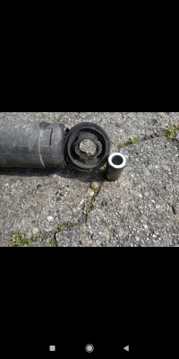

anche il tuo dal rumore che sento nel video non deve essere messo molto bene !Era proprio andato quel pezzo sulla tua... con quasi la metà dei miei km... com'è possibile? Sul fatto di ingrassare da fuori non so che dire, ha fatto lui dicendo che un po' cola giù. O che la scatola dello sterzo fosse l'origine del rumore come ipotizzava lui...

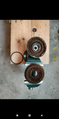

Guarda io sono d'accordo con te su tutto... Non mi spiego come il difetto (apparente) sia comparso all'improvviso e poi sparito altrettanto velocemente. Ok il clima, ma da 0 a 100 e poi da 100 a zero, boh!il rumore viene fatto poiche le sfere piccoline non hanno piu grasso o poco e col passare del tempo si secca completamente !
secondo me il tuo meccanico sbaglia a dire sia lo sterzo !
se quando sterzi le ruote mettendo una mano nella molla senti la vibrazione e´il cuscinetto che non essendo fluido non fa girare bene la molla e la fa saltellare !
comunque da fuori non ci riuscirai mai e poi mai a ingrassarlo !!
