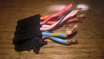

davvero, ha scollegato il positivo originale e ha aggiunto il positivo aggiuntivo. guarda la foto, si vede la giunzione.

Ammirate la grazia di questi cavi appena tirati fuori dai mammut. Come dovrei sentire la musica se due viti fanno presa sulla gomma e un filo non è nemmeno spellato?
Mistero.

comunque, tornando IT: hai visto che porcata il filo rosa e quello rosso?
non che gli altri fossero tutto sto gran spettacolo, ma almeno c'era conduzione.
poi mi lamento che non si sentono bene le casse...
...mantova e menta? comunque "abominevole" è anche un complimento per quello li.
Ma come, non lo sapete? Sono mammut "wireless", i fili erano serrati solo per non farli andare in giro. Non serve che conducano lol lol
