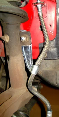

ho fatto altre foto ed un video, questa volta con la ruota rimossa, per stabilire se i graffi possano essere stati provocati dal "normale" funzionamento di questo sistema nel corso del tempo, ovvero sterzando. mi sono limitato al tubo di destra, poichè a sinistra prevedo una situazione speculare:
- ruota dx tutta sterzata a dx -> il tubo non tocca la staffetta agganciata alla sospensione
tubo ate dx sterzato dx DSC00694_2.webp tubo ate dx sterzato dx DSC00695_2.webp
- ruota dx tutta sterzata a sn
- ruota dx dettaglio vicinanza massima tubo-carrozzeria -> lo spiralato tocca la plastica ma non la carrozzeria
- filmato sterzata completa
tutto ciò visto, la mia personale conclusione è che i graffi non possano essere stati prodotti dalla reciproca interazione di tubi/spirale e carrozzeria, quindi devono essere stati generati da altro, che io identifico con l'operato del meccanico poichè è l'azione più recente che ha interessato questo sistema, tanto che la lamiera scoperta dai graffi non è ancora arrugginita.
da ciò personalmente deduco che aggiungere distanziali sarebbe superfluo tuttavia resto aperto ad altre vvss opinioni.
@fordista considera che la prova e le foto del post precedente sono a vettura sollevata da terra, quindi sospensione e tubo freni completamente "distesi". Ti chiedo: con vettura in posizione di marcia, quindi ruote a terra, essendo la sospensione compressa, il tubo freni come si posiziona? Ed inoltre: le staffe sono state montate in un secondo tempo? L'auto è stata utilizzata senza le staffe dei tubi freni?
foto rifatte al tubo destro, questa volta con ruote a terra:
- ruota dx tutta sterzata a dx -> idem situazione precedente con ruota sollevata
tubo ate dx installato ruota terra sterzo dx DSC00703_2.webp tubo ate dx installato ruota terra sterzo dx DSC00704_2.webp
- ruota dx tutta sterzata a sn -> contatto tra spiralato e carrozzeria graffiata, nessun contatto tra tubo e staffetta
tubo ate dx installato ruota terra sterzo sn DSC00710_2.webp tubo ate dx installato ruota terra sterzo sn DSC00715_2.webp tubo ate dx installato ruota terra sterzo sn DSC00717_2.webp
purtroppo non sono riuscito a filmare a causa della logistica piuttosto ostica, comunque aggiungo che, anche a ruota dritta, non c'è contatto tra tubo e staffetta. resta per me un mistero come si siano potuti generare quei graffi più leggeri ma più estesi che si trovano alla sinistra del tubo
dopo questa ulteriore prova devo rivedere le mie opinioni: immagino dunque che i graffi siano stati causati dal "normale" funzionamento di questo sistema, ovvero dalle sterzate, nel corso dei 100k km percorsi dall'auto in oggetto nei suoi 24 anni di vita. ciò che devo dire mi sorprende è che, almeno al mio occhio, la parte di lamiera rimasta scoperta non sembra essere arrugginita ma solo annerita, eppure si è presa neve, pioggia, sole, umidità ed anche salsedine... meglio così.
cosa mi consigliate di fare circa questi graffi? metto i distanziali per non peggiorare la situazione della lamiera? mi limito a ritoccare con dello smalto per unghie? lascio tutto così senza far nulla?
a proposito, ho provato a cercare questi distanziali sul web ma non ho trovato nulla, solo dei tubi che li avevano già "incorporati"; eventualmente come si potrebbe ovviare?
resterebbe il problema delle parti più o meno sverniciate dal liquido freni. ragionando per similitudine, io credo che non corrano pericolo di arrugginirsi perchè questa non è riuscita neppure ad intaccare quei punti di lamiera graffiati e rimasti nudi in tutto questo tempo; che ne pensate?
