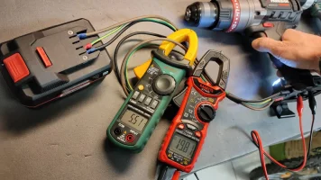

Ho fatto alcune prove su una serie di avvitatori e trapani della lidl, con batteria da 20V, alternando la batteria da 2Ah a quella da 4Ah.
Misurando la velocità di rotazione massima, ho rilevato che tutti gli utensili raggiungevano un regime prossimo a quello dichiarato solo con la batteria da 4Ah, mentre con quella da 2Ah rimanevano al di sotto della velocità di targa.

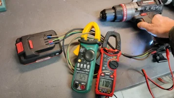

Allora ho provato a misurare la corrente erogata e la ddp ai poli della batteria (con utensile fermo e poi in funzione)
In tutti i casi, con le batterie da 4Ah la caduta di tensione che si verifica azionando l'utensile era quasi nulla, mentre con le 2Ah si aveva una caduta di tensione di 2-3 volt, e la corrente assorbita era sempre leggermente inferiore con la batteria da 2Àh.
Gli elettronici del forum saprebbero spiegarmi (in modo semplice, possibilmente) il perché si verifica questo?
Foto di esempio.

Sì, direi che è così. Infatti, col trapanino che assorbe 2A, la differenza c'è ma non si nota più di tanto. Con quelli che assorbono 5A, invece si nota molto.
Ci credo che si nota molto: dai valori che hai rilevato si può calcolare che, con la batteria da 4Ah l'avvitatore sta assorbendo 109W, mentre con l'altra l'assorbimento è di soli 89,5W.
