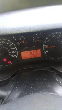

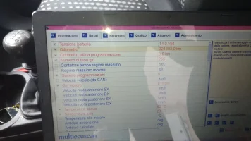

Ciao a tutti, volevo riportarvi la mia brutta scoperta dopo aver collegato l'elm327 alla GP di mia madre, vi posto due foto che sono eloquenti. Guardate i km..

Eh sì. È del 2005, presa a febbraio scorso con impianto a metano. Le valvole sono serrate, ho rifatto fare riduttore pressione, iniettori e regolazione gioco valvole e appunto il meccanico mi ha detto che non è riuscito a riportare i giochi ai valori di fabbrica. C'è la testata da rifare, il motore va bene in marcia e a benzina, ma a metano ogni tanto si spegne quando si preme la frizione per fermarsi in coda.
Peccato sia trascorso del tempo, altrimenti era da passare dalla finanza con la stampata del MES...
Ho intenzione di andare da quello che me l'ha venduta e vedere che mi dice
Azzarola il mondo è pieno di ladri se eravamo al tempo del far west !!!!! A quei tempi i ladri di cavalli venivano impiccati ! Una punto con oltre 300000 km forse la comprava un marocchino max 500 euro...,...forse se veniva introdotto prima inserimento chilometraggio alle revisioni uno di ste truffe si potevano. Evitare !!!! Max solidarietà!!
Pagata 1600 euro e spesi 600 per revisione impianto e qualche altro euro per cazzatine varie.. 100 euro per distribuzione e pompa, fatta insieme ad un mio amico. I soldi sono stati spesi, purtroppo per un mezzo più di là che di qua (è un modo di dire che è quasi arrivato). Tocca tirarci avanti per un po' per non aver perso soldi. I consumi a metano sono comunque buoni, speriamo che regga ancora. L'unica nota positiva è che mi sono collegato anche alle centraline della Giulietta QV e ho visto che i km sono i suoi.
Quando l' hai comprata quanti km "dichiarava"?
181000. Ce ne abbiamo fatti 14000 senza problemi gravi per ora. Comunque ora mi spiego il perché il motore abbia tanta fiacca. A parte le valvole serrate ha pure un sacco di km. Anzi che non consuma tanto olio.
