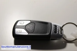

Ciao a tutti. Oggi breve tutorial stavolta sulla macchina del Papà. La sostituzione della pila su questo telecomando è un lavoro molto semplice, qua di attrezzi specifici servono solo le mani. Monta una pila CR2032 che deve essere obbligatoriamente una "Lithium", dato che quelle normali le mangia alla velocità della luce.
Vi lascio le solite foto con le spiegazioni .

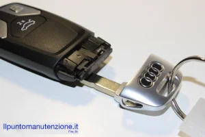

Step 1: sulla parte argentata troverete ai due lati dei pulsanti neri (cerchiati in rosso), che dovrete premere contemporaneamente e nel mentre sfilate il componente che avrà anche la lama della chiave (come mostro nella foto successiva);
Step 2: Una volta sfilata la parte argentata con il fregio Audi, dovrete premere un'altra volta contemporaneamente i due pulsanti laterali, e nel mentre fare una leggera pressione con le unghie sui due spazi indicati dalle frecce nella foto verso l'esterno. Farà un po' di forza ad uscire, ma niente di che.
Una volta fatto ciò avrete accesso alla 2032. Il rimontaggio è al contrario, dovete solo prestare attenzione alla polarità della pila.
