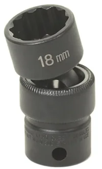

Mai visti questi inserti?
Io li conosco come Swivel Socket, sono meno "inclinabili" di uno snodo, ma possono dare già 15° di disassamento dalla vite.
Forse non ho inteso il tuo suggerimento ma a me credo serva l'opposto, ovvero un attrezzo quanto più inclinabile possibile, tanto da adattarsi alla bombatura di quel compressore che fa da ostacolo.

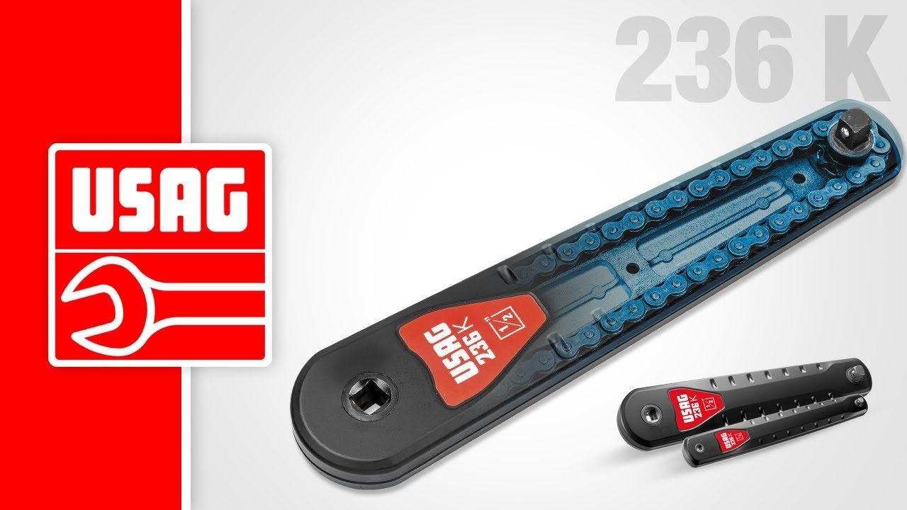

Chiave disassata a catena
Consente di "spostare" il punto dove si muove il braccio da in fondo al motore.

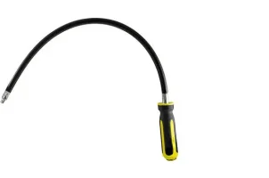

titled.webpl'utilissimo cacciavite flessibile , molto praticodensimetro-liquido-batteria-1759B-Beta-017590005.webpquesto misuratore di acidità per la batteria è un oggetto molto meno utile , l'ho postato quasi esclusivamente per un fatto"nostalgico" . e vedo che non è cambiato .

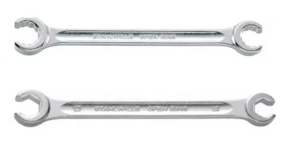

volevo consigliare la chiave " open ring", veramente ottima per aprire i niplet delle condotte dei freni.
spesso inchiodati per l'esposizione all' esterno:la chiave chiusa non va bene e quella classica è insufficente
