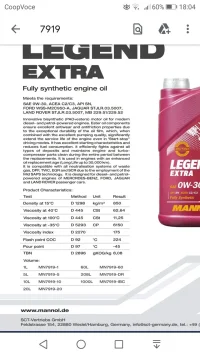

In rete ho trovato il Mannoil Legend extra 0w30 con specifiche Fiat Ds1, allego scheda tecnica.
Che ne pensate del Mannoil?
    150,7 KB · Visite: 63
Qualche esperto del forum potrebbe valutare le caratteristiche tecniche dello shell e mannol, riguardo la specifica Fiat 955535 Ds1?
