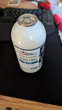

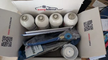

io ho acquistato il kit easyklima qualche settimana fa e devo ancora usarlo in quanto ho aspettato una risposta chiarificatrice da parte dell'assistenza che non è mai arrivata. Sicuramente sarà un kit valido dato che ne parlano un pò tutti bene su internet ma per assistenza al cliente lasciamo stare, mai più. In pratica a me è arrivata una bomboletta da 23 euro già forata, anche se non sembra essere vuota è comunque indice di un articolo non integro. Ho inviato l'e-mail come da loro indicato nel sito per un reclamo ma ti risponde un bot che ti informa che tra 24h ti contatterà qualcuno dell'assitenza ma non mi ha contattato nessuno. Dopo 14 gg, tempo standard max che si prendono per risponderti secondo le loro politiche aziendali, non mi ha contattato nessuno. Quindi esperienza più 👎 che 👍

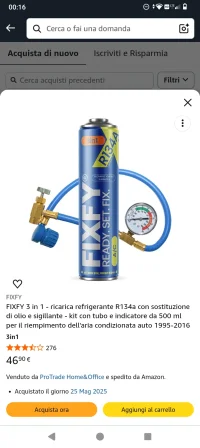

Io da un paio di mesi ho caricato l'AC della Giulietta con questo e finora funziona bene. Bisogna vedere nel tempo. Va immesso finché non si raggiunge la pressione indicata.
