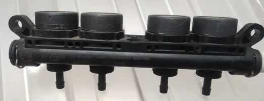

Ciao a tutti , da un pò di tempo mi succede questa cosa solo col gpl.
Fermo al semaforo , auto in folle , al minimo , i giri motore scendono come se non arrivasse carburante , per mezzo secondo , un attimo , come se l'auto volesse spegnersi poi risalgono e si stabilizzano .
Il tutto capita casualmente . Durante la fermata al semaforo può capitare 1 , 2, 3 volte o mai . Solo se giro a gpl .
Avete esperienza a riguardo , cosa potrebbe essere ?

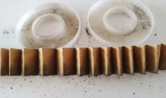

....revisionando il polmone - riduttore. Se non ricordo male esistono dei Kit specifici per ogni tipo di polmone - riduttore.
