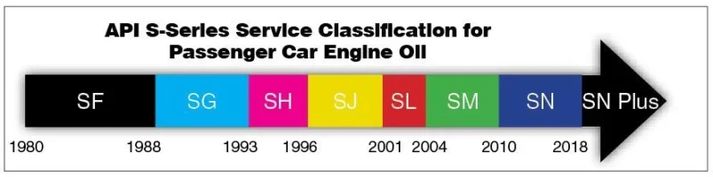

E' vero che restano le VW inalterate, ma il festival di specifiche aggiunte come rispondenti (prima sezione della lista) con l'elemento seriamente differente della specifica API... che cosìdebbottosenzasenso passa da una API SL
Ad una API SN.
E di solito non è gratis (a meno di avere un olio migliore di quella SL ma non aver mai speso i soldi per farla certificare? Nemmeno la SN è certificata).
