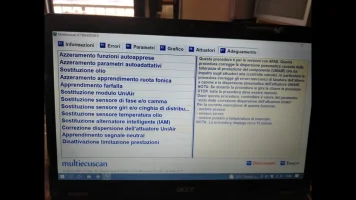

Ciao a tutti come scritto nell'altro Post in seguito al cambio olio, con multiecuscan, ho comunicato alla centralina motore che ho sostituito l'olio. L'operazione è stata completata con successo (ho provato 4 volte )ma all'avvio del quadro strumenti mi è appare la spia motore lampeggiante e il seguente errore p1320-55. Ovviamente non si cancella. Mi sono connesso alle altre centraline: strumentazione e can ma non appare nessun errore. Consigli? Ma soprattutto il modulo è aggiornato riguardo l'olio? Allineamento proxi?

A quanto pare con le nuove centraline non c'è più bisogno di fare la procedura in centralina di sostituzione olio, e multiecuscan non riesce a completarla. Però effettivamente non ho trovato nessun modo per risolvere
Se c'è negli adattamenti proverei a fare l'adattamento modulo uniair, perché è come se uscisse l'errore perché gli manca il BASIC setting
Ok ma non crea danni se azzeriamo i dati di fabbrica quando in realtà il motore ha già i suoi km? Arrivo a casa e provo

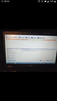

Ho appena fatto: Azzeramento funzioni autoapprese, azzeramento parametri autoadattativi, sostituzione olio, sostituzione modulo uniair, correzione dispersione attuatore uniair (fallita)
Non ho risolto nulla
O anche riallineato il proxy ma nulla

Potrebbe esserci un attuatore del modulo che non lavora correttamente e non riesce ad eseguire la taratura
Nelle voci noto che c'è sostituzione sensore temperatura olio, dato che nell'altro tread hai constatato che è difettoso può darsi che sia lui a causarti il problema del fallimento della procedura, prova a vedere se viene chiesto un range di temperatura olio per la correzione dispersione uniair nelle note di mes
No, non viene richiesta

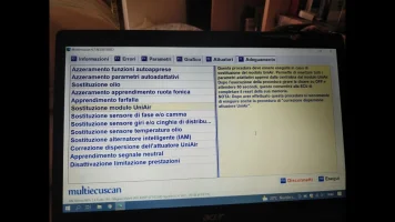

Ecco

- motore portato a temperatura di esercizio
Cioè acqua e olio a regime.
Comunque bisogna prima capire cos'è quell AFAS di cui parla e se l'auto ce l'ha.
Una volta capito quello si fa la procedura con il motore a temperatura di esercizio (con il sensore a posto) e con la memoria errori pulita.
