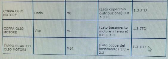

Pike, ho provato a cercarla sul web dato che sul manuale officina della lancia ypsilon che ho su cd il bullone è diverso, un M14 con chiave tipo torx, e per quel tipo di bullone è riportata anche la coppia di serraggio. Allego file.

secondo eLearn 1.8/2.2 DaNm
Ma non è lo stesso bullone... Se no avrei risolto. Il bullone montato sulla mia coppa è differente, purtroppo.

La tabella postata da edesmo, se non erro parla di 4,0÷5.0 nm. mi devo attenere a questa coppia o posso stringere fino ai 20nm come mi è sembrato di leggere tra le tue righe, Pike?

attenzione i valori sono in daNm
4/5daNm = 40/50Nm circa 4/5 Kg/m

Può essere che lo ha sostituito con uno a brugola perchè il torx si era spannato e il ricambista ha quello a brugola (successo anche a me per Opel Combo che ho, da torx ho messo il nuovo a brugola) , ma non cambia nulla il tipo di chiave che usi per serrarlo. Dal manuale che hai dice di serrarlo tra i 18 Nm ai 22 Nm.

Da 1.8 a 2.2 daNm significa da 18 a 22 nm.

Essendo il tipo di bullone m22 dovrebbe essere serrato a 40-50 nm come indicato nella tabella postata da edesmo o mi attengo ai 18÷22 dell'm14 per jtd?

guarda che l'ELEARN per i tappi da M22 cioè 22mm di diametro,
indica 4/5 daNm = 40/50 Nm circa 4/5 Kg/m
tu dici di avere un tappo M22 ma stai considerando la coppia per i tappi M14 ???
ps il tappo M14 dovrebbe avere una rondella di rame che si deforma stringendo e mantiene la tenuta,
l'M22 no, ma dovrebbe avere una minima conicità !!!
