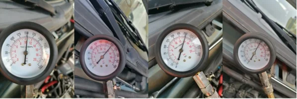

Il meccanico dice che sono ok le valvole. Ma ha detto com'era la compressione?
Allora mi ha detto che la compreassione e' uguale nelle 4 camere e ora non vorrei dire una cosa errata ma che specie la compressione e' di circa 180 psi per cilindro
va bene, sono circa 12 bar
Aggiornamento: dato che non mi fido piu tanto dei meccanici, avevo ordinato su amazon il kit per la compressione che mi e' giunto poco fa e ho rifatto da me la prova seguendo le istruzioni su youtube: scollegata pompa carburante, tolti cavi candela, allentate le candele e poi tolte una alla volta e rimesse a fine di ogni prova. Per me c'e' un problema sulle valvole come detto da qualcuno nel post. Il pistone lato passeggeri a me riporta 150 psi e gli altri intorno a 200 psi. Ah prima di fare la prova ho portato la macchina a temperatura. Bella gatta da pelare. Devo ritornare dal primo meccanico. Qua si deve riaprire la testa
allego foto
