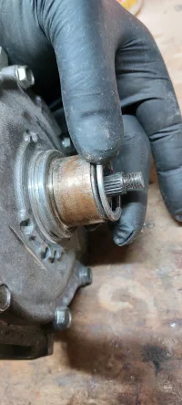

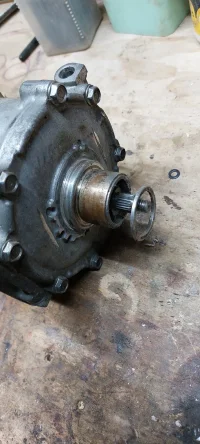

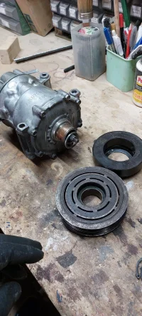

Tutto è bene (si fa per dire) quel che finisce bene la ricarica del gas nuovo in questione su impianto che non lo prevede ha provocato questo danno al compressore esternamente, internamente dato lo sforzo e il mal funzionamento ha fatto saltare un segger facendo fuoriuscire una molla di tenuta facendo grippare il compressore cosi da far surriscaldare i fili di tensione fondendoli andare in corto non si riusciva a trovare perche situato dietro al vano motore, il titolare dell'officina citroen mi ha preso a simpatia venendomi incontro sulla riparazione e sull'auto di cortesia, oltre a fare altri lavori necessari quali: sostituzione compressore clima, distribuzione, paraolio semiasse lato cambio, pompa freni, piu pulizia impianto clima completa, pulizia fap e catalizzatore a conti fatti € 3.500 , avrei dovuto pagare molto di piu se facevano il calcolo delle ore a 45€ l'ora
PROBLEMA RISOLTO
Non fatevi immettere gas tipo nuovo su impianto che non lo prevede, altrimenti so c....i
