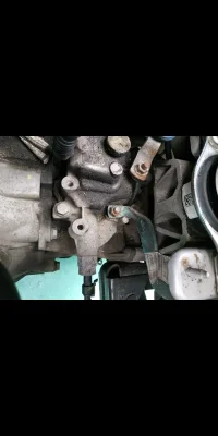

Cavo massa fiat panda 312 1.2 69 cv
Salve gruppo
Secondo voi la treccia di massa e´da cambiare prima che ...abbia qualche problema ?
Ps quella tra sudorazione e´presente su tutti i motori fire ?
Così si vede un pelo meglio.
Puoi fare diverse cose, volendo.
Abbondare con il fluido penetrante, svitare il dato, ravvivare la superficie "lato monoblocco" del finale della treccia grattandola, riposizionare il terminale, riavvitare il dado, coprire il terminale con un po' di grasso in pasta, in modo tale da ridurre l'esposizione.
Spruzzare poco detergente per metalli per pulire parte dell'ossidazione color verde della treccia in rame, lasciare asciugare il tutto, spennellare di grasso in pasta la treccia.
Fare entrambe le cose scritte sopra.
Non fare nessuna delle cose, coprire con poco grasso in pasta terminale e treccia
Non fare nessuna delle cose, e basta.
Quindi lascio stare cosi il tutto?
Per essere sincero non mi ero mai posto il problema mai su nessuna auto ...pero´ero curioso se effettivamente se tutte le fiat fossero nelle stesse condizioni .
Nel caso nelle pulizie primaverili ci metto mano ...adesso c ´e freddo in inverno ci sono 5 gradi :rolleyes:
Con il rischio di avere quella treccia di rame particolarmente rigida, e poco predisposta a farsi maneggiare senza rompersi.
Disossidare è possibile farlo in ogni momento dell'anno, coprire con grasso protettivo è più saggio (a mio parere) farlo ad inizio autunno.
Il cavo dovrebbe essere il n.° 7 nell'esploso che segue:
E sembra proprio lui con codice, in base al modello generico Fiat Panda 312 a benzina senza Start e Stop, 51740238

Da questa tua foto:
Sembra ci sia ancora la targhetta sul cavo, magari riesci a leggere il codice riportato.....mi sembra di leggere l' anno di produzione 11 / 07 / 2011 .....
