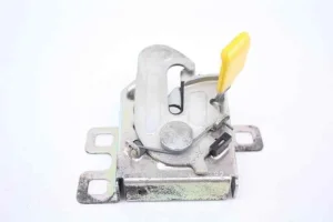

La serratura dovrebbe essere questa:
Credo esista un modo, magari togliendo lo scudo frontale o la mascherina dal cofano, per arrivare ad agire sulla levetta gialla e poter aprire il cofano motore.
