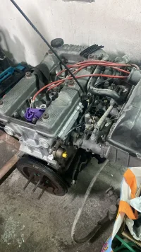

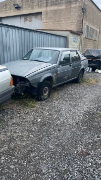

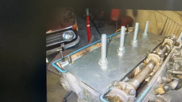

Buongiorno a tutti volevo condividere con voi il restauro di un alfa 75 1600 da 110 cavalli a carburatori ,dopo aver studiato ora cerco di mettere in pratica quello che ho letto farò anche un elaborazione ,ho comprato i manuali uno è the alfa doc engine high performance l’ altro è alfa romeo alfetta della haynes ,vediamo cosa riesco a fare ,allego una foto che ho trovato per estrarre la testata ,un saluto a tutti

ottimo, attendiamo sviluppi... clapclap non è detto che serva l'attrezzo per togliere la testa, a volte basta un poco di pazienza insieme ad un buon sbloccante e qualche colpetto sulla testa dei prigionieri con i dadi lenti ma non tolti completamente, se hai una buona manualita' ed orecchio te ne accorgi subito quali sono i prigionieri " bloccati" perchè fanno un rumore diverso dagli altri quando vengono colpiti, quelli liberi vibrano quelli bloccati no..

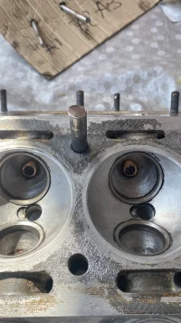

Buona sera a tutti scusate se rispondo ora , la bmw non è mia ho preso spunto per l’estrattore , ne ho costruiti due risultato la testata è uscita ho sfilettato una candela alla fine ho tagliato i prigionieri , ho provato di tutto ma alla fine ho tagliato come vedete un prigioniero è rimasto attaccato gli altri sono riuscito a toglierli questo lo porto in rettifica , nel frattempo sto studiando come elaborarlo ho comprato qualche libro ed utilizzo l’intelligenza artificiale forse metterò’ canne e pistoni 1750 devo misurare l’usura dei cilindri un abbraccio a tutti voi la strada è lunga ma resisterò

Ciao La seconda 75 non è la mia la mia è quella tutta smontata , da ragazzo avevo un alfetta 2000 td il motore era della 75 con turbina e pompa modificata mi divertivo da matti quindi ho comprato la 75 per il piacere di guidi delle vere alfa
