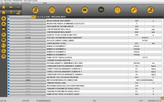

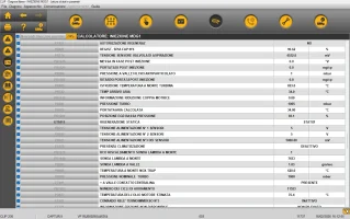

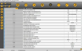

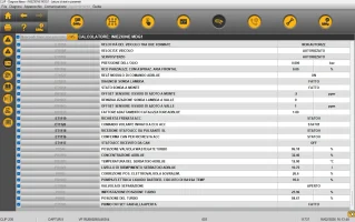

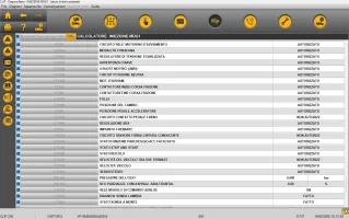

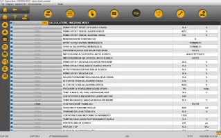

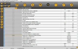

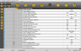

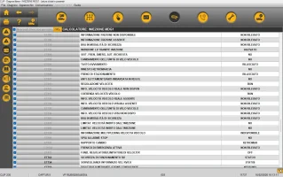

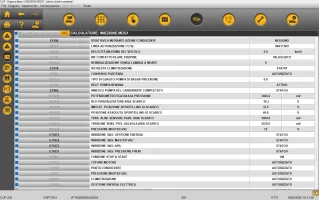

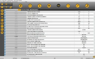

Buonasera a tutti,
oggi con motore caldo (temperatura driver display a 90º) e al minimo, ho controllato tutti i PIDs della centralina iniezione della Captur II dCi 1.5 115 CV con cambio automatico EDC a 7 rapporti (DW5 / GETRAG 7DCT300) del 2020.
Come vi sembrano i valori per i più esperti?
A me sembrano molto buoni. L’auto ha 94.000 km.
Questi sono i valori degli iniettori
  • Iniettore cilindro 1 = -0,3 mg/cp
  • Iniettore cilindro 2 = +0,1 mg/cp
  • Iniettore cilindro 3 = +0,5 mg/cp
  • Iniettore cilindro 4 = -0,3 mg/cp

Utilizzando l’additivo tunap 989 i valori sono migliorati in
  • Iniettore cilindro 1 = 0 mg/cp
  • Iniettore cilindro 2 = 0 mg/cp
  • Iniettore cilindro 3 = +0,3 mg/cp
Si dovrebbe controllare sulla scheda, ma di solito la tolleranza di compensazione è di +/- 5 mg/cp, solo il gruppo VW chiede +/- 3 mg/cp
