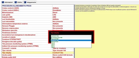

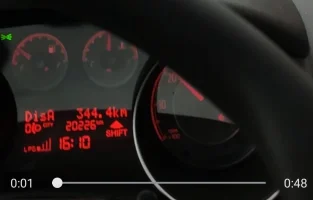

Ho comprato i comandi al volante , il mio meccanico li ha montati e funzionavano solo 6 tasti su 8, in serata con mes ho cambiato la tipologia su can setup da TYPE A 6 button no ctm , a type b 8 button , e ho fatto riallineamento proxy .. adesso funziona il tasto vocale (anche se non mi sente perche il microfono non è connesso , e vi chiedo anche consigli su quale faston/connettore comprare , sono tanto due fili ) ma se premo la cornetta/menu fa uno strano beep e stop ... come da questo video .

Se con i comandi al volante premo il tasto con la cornetta, vado sul menu del bluetooth dove posso andare sulle impostazioni, aggiungere un telefono, sfogliare la rubrica eccetera. Tutto questo lo faccio dal display sul quadro e non da quello della radio!
Ad esempio quando effettuo una chiamata, sul display della radio esce scritto "phone" mentre sul diplay del quadro esce il numero oppure il nome del contatto
Grazie per la risposta adesso è tutto più chiaro. ecco il mio quadro non visualizza tutto questo... Resta da capire se si deve fare qualche operazione sul body o non è compatibile visualizza sempre mp play
Inoltre premendo la cornetta richiama
Se io metto su visualizzazione radio con il tasto all'estremità della leva dei tergi, visualizza mp play se sto ascoltanto musica da usb o da bluetooth (questo si può fare solo nell'ultima versione che non si chiama più blue and me ma semplicemente bluetooth. Quindi senza il tastino windows ma semplicemente il tastino con la faccina che parla), se invece sto ascoltando la radio allora mi fa vedere la stazio e radio.
Ma nel momento che entro nel menu del bluetooth ho do alcuni comandi vocali o effettuo chiamate allora mi visualizza sul dipslay del quadro quanto detto prima!
