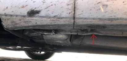

ho un dubbio su dove posizionare i cavalletti per alzare la parte anteriore dell'auto.
L'ultima volta l'ho messo in corrispondenza del lamierino sotto la freccia, ma siccome la base del cavalletto è spianato e non come il crick originale tende a schiacciarlo, come si vede in foto

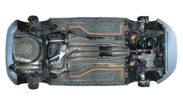

e non so se è sicuro continuare a farlo. Io i cavalletti della foto in allegato. Ho trovato in un altro forum, un tipo che segnale questi possibili punti di sollevamento e vorrei sapere se secondo voi vanno bene per metterci sotto i cavalletti o delle eventuali tavole per effettuare un lavoro in sicurezza. Ho messo un ultima foto per vedere se quella parte che ho indicato corrisponde alla regione aranciona segnalata dal tipo del forum. Grazie.

Quei cavalletti sono sagomati in un modo che purtroppo storgerà la linea di sollevamento della GP.
O sostituisci la testa dei cavalletti con una sagoma in grado di essere in accordo con la tua auto oppure, in base al lavoro che fai, puoi cercare di trovare altri punti su cui poggiarla.
Sostituire la testa dei cavalletti (o i cavalletti stessi, quelli a cremagliera non sempre hanno una fattura ottima) è in ogni caso una soluzione più consigliabile e sicura.
nella lamiera dove è indicata la freccia, si dovrebbe mettere solo il cric in dotazione. volendo li potresti mettere anche nel lamierino i cavalletti solo interponendo uno spessore di camera d'aria , o un panno piegato più volte per fare spessore .
gli altri punti segnalati in colore arancione longheroni scatolati dovrebbero andare anche bene. nei puntini segnati anche li fanno parte del telaio sospensione si possono sistemare.

cosa intendi per sostituire la testa tagliarli e risaldare una testa adatta? Io li vedo tutti fatti più o meno cosi su amazon. Fatti con la testa come il crick originale non ne vedo
@sergiomania lo spessore di camera d'aria lo metteresti per fare più attrito o per non rovinare la lamiera?
