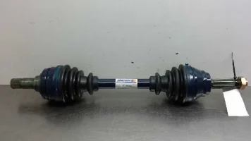

riguardo le cuffie, se vedo che sono tutte ancora integre, conviene lasciare tutto così com'è ed intervenire solo se un domani ne noto la lacerazione con conseguente fuoriuscita di grasso (come ho fatto per il giunto omocinetico dell'anteriore sn l'anno scorso)?

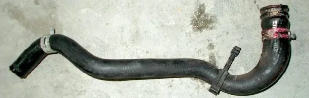

Riguardo l'impianto di raffreddamento è necessaria la sostituzione dei tubi? Tempo fa ne sostituii un paio, quelli più accessibili, ed erano messi così
Ritengo che quelli non a vista dovrebbero essere nelle medesime condizioni, inoltre questa è la situazione di sgocciolamento del refrigerante

verifica di tutte le parti in gomma, comprese le ruote e specialmente giunti lato cambio e lato mozzo
Ho presente i giunti lato cambio ma dov'è quello lato mozzo?
Riguardo invece il lavoro sui tubi del refrigerante per eliminare le perdite, qui di seguito posto un paio di foto che feci quando cambiai io quello della foto del post #9
maschio tubo DX monoblocco incrostazione DSCN2720_2.JPG maschio tubo DX monoblocco pulito DSCN2725_2.JPG
Come vedete le estremità degli innesti di alluminio erano pieni di incrostazioni e mi ci è voluto molto tempo a ripulirli, soprattutto a causa della pessima logistica.
Visto che ai tempi ripulii tutto senza prima provare se il tubo nuovo aveva tenuta anche lasciando le incrostazioni, secondo voi è necessaria questa pulizia oppure posso sostituire i tubi che perdono lasciando le incrostazioni e la tenuta sarà ok? Avete avuto esperienze simili?
la pulizia è necessaria sia per verifica della superfice e anche per fare aderire al meglio un eventuale nuovo manicotto senza dover stringere a morte la povera fascetta, le cuffie in gomma di cui sopra sono una lato cambio e l'altra lato ruota, come quelle in foto, lato sinistro è cambio, lato destro è ruotaS.jpg

Riguardo la rimozione delle incrostazioni di refrigerante, che voi sappiate ci sono prodotti chimici che la agevolano? L'altra volta, per arrivare a pulire quella parte che faceva capo al monoblocco e si trovava sotto la bobina d'accensione, me la vidi con un paio di santi
perdita refrigerante tubo DSCN2691_2.JPG tubo DX HCV perdita rimosso DSCN2715_2.JPG
Secondo voi com'è stato possibile che si siano create incrostazioni del genere? Chiedo ovviamente per evitarle in futuro.
