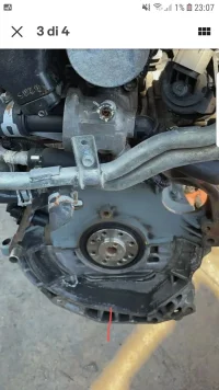

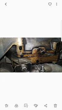

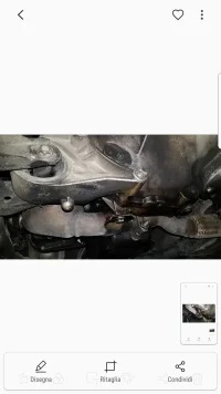

Ragazzi buonasera.
Mio malgrado solo voi potete aiutarmi prima di passare dal meccanico.
Oggi ho iniziato a trovare piccole gocce di olio sotto la macchina.
A me sembra la coppa del cambio(normalmente l'olio dovrebbe essere rosso)
La perdita è di olio nero!!!
Qualcuno ha idea?
Non sono riuscito ancora a ficcarmi sotto la macchina.
Aspetto pareri.

Potrebbe essere un paraolio , dell'albero motore in uscita dal motore o del
cambio attorno all'albero primario , l'olio del cambio non è rosso l'olio rosso
è quello idraulico come per l'idroguida e viene usato solo in alcuni cambi automatici .
Potrebbe però anche essere solo il profilo della coppa dell'olio sul lato cambio ,
controllando i livelli di olio motore e del cambio si potrebbe forse capire quale
dei due tende a calare .
L'olio del cambio è comunque molto più denso di quello per il motore ed ha
un odore particolarmente forte

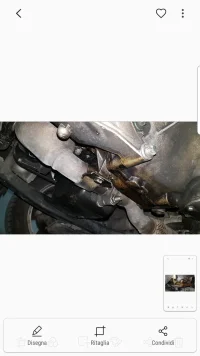

Grazie per la celere risposta.credo proprio un paraolio lato motore(nero liquido) stessa tipologia di quando cambio olio esausto..
Non voglio iniziare uno smontaggio generale ne tanto meno imbrattare il volano.
Visto che sono ancora nell'ordine di goccioline.
Secondo te se effettuassi un forellino anche sullp spessore di alluminio (o allentsndo leggermente le viti di fissaggio della coppa frizione mettendo un piccolo lamierino e ristringere così da invogliare olio a scendereanziché ad accumularsi nella frizione.??
So che le goccioline restano ma non vorrei buttare la frizione

Fosse stata ancora la frizione originale ti avrei detto "fai cambiare anche quella" mentre cambi il paraolo. Si tratterebbe eventualmente solo di smontare il volano come extra lavoro.
Se mi posso permettere... Purtroppo o sei disposto a giocartela, o fai di nuovo fare il gioco di smonta monta. E capisco che altri 400 euro dopo i sold idella frizione E su un'auto con 16 anni da' un sacco fastidio spenderli.
Se vuoi tentare di forare il carter per fare uscire più olio, ci sta. Ma sappi che non potrai realmente risolvere nulla se non cambiando quel paraolio.
  • Il foro del carter accelererà la fuoriuscita dell'olio motore (inquinante e pericoloso) fuori dalla campana, ma non potrà impedire che questo venga sparato via dal volano.
  • L'inserimento di altri oggetti estranei per deviare il flusso dell'olio dal volano e quindi lo spargimento nella campana è una manovra potenzialmente inefficace ma particolarmente rischiosa, perchè se con qualche vibrazione del motore o del volano questi vengono colpiti e poi sparati in giro... Non voglio immaginare le conseguenze tra brutte, orribili e devastanti
  • L'inserimento di un modificatore di viscosità nell'olio non penso possa fare più di tanto...

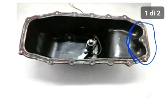

Mi sono buttato sotto la macchina..la coppa dell'olio è un colabrodo. 1 bullone lento e 2 spanati si vede pasta nera ma olio da tutte le parti..
Non vi vorrei giurare ma potrebbe essere quelle gocce di olio trovate arrivare dalla coppa dell'olio??
Il meccanico è allo scuro di tutto (così dice) ho notato anche viti diverse montate) rimettere la guarnizione rossa/nera alla coppa dell'olio è un'operazione semplice? Fattibile anche senza ponte? ho dei dubbi solo su 1 vite molto scomoda e nascosta da marmitta e da insenatura brullo volano..
Spero il problema sia solo questo (il meccanico mi ha chiesto 1 giornata per la guarnizione)🤔🤔

Spesso è necessario togliere la parte inferiore dello scarico... Quella dal catalizzatore/DPF verso la parte orizzontale dello stesso.
... e magari anche il carterino del cambio in certi motori !
Mi viene in mente uno youtuber che ha smontato la coppa dell'olio... proprio su un 1.3 CDTI. Una Meriva... Daniele Proietti.
Magari @antonioGP2007 può guardarsi i suoi video per cercare come è stato fatto...
