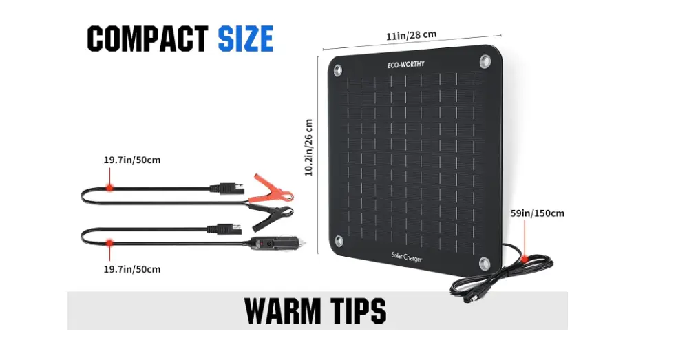

vorrei chiedervi un consiglio riguardo l'acquisto di un mantenitore solare per la fiat panda ibrida, auto che solitamente resta parcheggiata in strada a roma per 5gg e in alcuni casi anche qualcuno in più.
ho visto che c'è dello spazio quindi senza troppe complicazioni dovrei poter far passare un cavo dal vano motore all'abitacolo.
senza fare casini, in particolare incendi, ho visto questo prodotto che è di un marchio abbastanza noto nel mondo delle batterie lifepo4:
Amazon.it
viene fornito con in dotazione questi cavi.
1790708335626-webp.507821

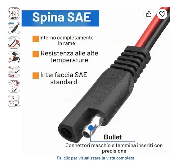

Io non vorrei ogni volta stare a sollevare il cofano motore per collegare e scollegare le pinze a coccodrillo ma preferirei una soluzione in cui restano collegati in maniera fissa alla batteria cosi ogni volta io da dentro l'abitacolo posso solamente collegare e scollegare lo spinotto che collega il pannello solare al cavo che va verso la batteria.
pensate che sia sicura e fattibile come cosa usando questi ?
https://www.amazon.it/gp/product/B0D73K9874/ref
guardando questo video vedo che devo prestare attenzione che non si invertono le polarità:
ma sembrerebbe ok perchè negativo e positivo corrispondono rispettivamente sull'adattatore di 3 parti che comprerei:
1790708779288-webp.507822
Teoricamente la batteria della tua auto è una efb, non una con la tecnologia al litio
10W. Diviso 12v significa circa 0.8A in piena illuminazione del pannello emessi dallo stesso, verso la batteria, che plausibilmente farà resistenza alla ricezione di energia (scaldando).
Questo potenzialmente potrebbe contrastare l'autoscarica, ma senza fare precedentemente una carica completa della batteria sarebbe come far cadere qualche goccia di pioggia in un contenitore da un metro cubo, pensando che potrebbe riempirla. Non so manco se per sbaglio contrasterebbe l'evaporazione.
Ti auguro di ottenere il risu
Io dico la mia....cinesata per cinesata...ti prendi uno tipo questo al solito costo: https://www.amazon.it/dp/B0DQ54YKH9
Altrimenti investi un po' di più, ma è una cosa che può sempre essere utile...ed è comunque quasi tascabile e magari ti può tornare utile per la tua attrezzatura.
per contrastare l'autoscarica di una batteria 10w mi sembrano più che sufficienti tenendo anche presente la notte e le nuvole
i cavetti vanno bene ma 60cm li trovo corti, dovrai allungarli per manovrarli in abitacolo
