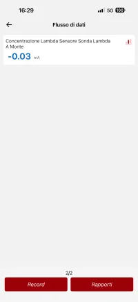

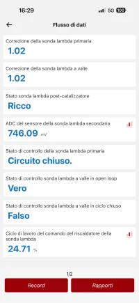

Ciao, ho sostituito la sonda lambda e per qualche giorno il problema sembrava essere sparito ma oggi si è riaccesa di nuovo la spia,avete idea su cos’altro potrebbe essere?

Non vorrei mai possa centrare la valvola EGR , percaso l'auto ha difficoltà di avviamento ? Nella guida e' lineare come erogazione oppure tende con dei leggeri strattoni ?
Perché due sono le cose se come errore da sempre la sonda , la prima che possa centrare il catalizzatore, cmq una cattiva carburazione quindi anche candele o bobine . Insomma ce da capire prima di di tutto sempre tramite diagnosi se le due sonde lavorano bene . Poi capire perche' da come errore sempre la lambda
Stavo pensando anch’io alla egr, la macchina va benissimo il motore gira bene e non perde colpi, non vorrei che essendo stata ferma per un po si sia incrostata la valvola egr
