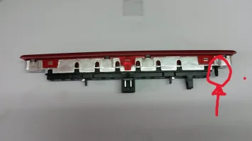

Potresti avere rotto il manicottino che " collega " il tubo, che porta liquido, allo spruzzino del terzo stop. Sulla mia grande Punto è infilato direttamente nel terzo stop, plastica con plastica.
Nella foto che segue, si vede il manicottino di cui parlo:
