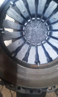

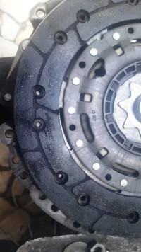

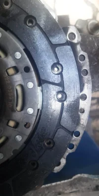

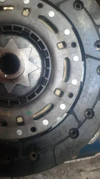

buonasera volevo un opinione sulla sostituzione della frizione e volano della grande punto. Allego foto ditemi se era da sostituire solo il cuscinetto oppure tutta la frizione

Chilometri della vecchia?
Età della vecchia? Edit: 2005? Se mi confermi che è l'originale dell'auto...
Se il cuscinetto è idraulico... diciamo che il fluido freni ed i materiali di attrito non sono buoni amici.
frizione originale dell'auto, cuscinetto idraulico, l'auto avra sulle 130.000 km
la frizione non sembra piena d'olio, è pulita
Ma non sai la reazione che il fluido freni ha avuto sui collanti usati per trasformare le miscele di polveri usate nella sinterizzazione del materiale d'attrito.
https://it.wikipedia.org/wiki/Sinterizzazione
E pagare due volte la manodopera dello smontaggio per non sostituire tutte le parti che è opportuno cambiare...
buongiorno, cambiato tutto. KIT frezione più volano + 2 litri d'olio per il cambio 460 euro originale. Manodopera 150 euro.
