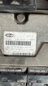

Ragazzi aggiornamento, c’è da uscirne pazzi
Portato la macchina dal meccanico, controllata la fase controllato tutto l’impianto elettrico, provato anche a collegare l’alimentazione delle bobine direttamente al pin della centralina ma nulla, non sapendo che pesci prendere e avendo un’altra 600 a disposizione abbiamo provato a cambiare un po di pezzi ma nulla, alla fine abbiamo provato a montare la centralina dell’altra 600 sulla nostra insieme a relativa centralina code e la macchina parte.
La cosa bella arriva ora, abbiamo fatto la controprova abbiamo montato entrambe le nostre centraline sull’altra 600 e parte per cui sono buone.
Alla fine abbiamo la nostra 600 che parte solo con la centralina dell’altra e l’altra che parte con tutte e 3.
Idee?

Pensiamo anche noi a questo ma abbiamo invertito più volte le centraline e con la nostra non è mai partita con l’altra sempre, per cui mi pare strano
Il problema è la centralina dato che cambiandola la macchina parte, non si capisce perché parte solo con quella dell’altra macchina
La centralina con cui parte è stata o è scodificata?
No, la centralina con cui parte è codificata, infatti abbiamo dovuto smontare anche la centralina del code e mettere l’altra chiave
