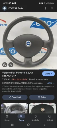

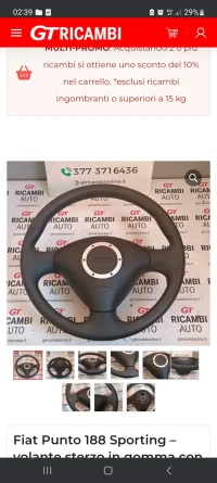

Buonasera a tutti,
Non ho mai amato il volante della mia punto, e da sempre vorrei cambiarlo, qualche anno fa puntavo su alcuni volanti sportivi a calice senza airbag, ma mi fermò il discorso omologazione e pericolo in caso di urto essendo che ai tempi quella era la mia unica auto. Ora non è più l'unica e la uso solo per divertirmi oltre al progetto di cui ho già parlato che sto portando avanti... Tuttavia vorrei lo stesso mantenere l'airbag perché sono un po un cagasotto e comunque finché la macchina rimarrà legale ( finché non si apre il cofano🤣 ) non vorrei destare troppo sospetto durante un ipotetico controllo di polizia... Guardando online quindi ho notato che il volante della Sporting è molto più carino, e ora arrivo alla domanda, posso montarlo sulla mia macchina o no? In allegato vi lascio una foto del mio volante e quello della sporting in caso servisse... Grazie in anticipo!

La mia punto lo montava di serie, quindi penso proprio di si
E non è la Sporting
Esatto, 1.2 dinamic
2005
