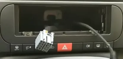

Ciao a tutti,
Devo sostituire l'autoradio originale di base della mia Panda per una autoradio Pioneer.
La mascherina ha la predisposizione per fissarla con due viti al pannello e anche sul vano dell'autoradio originale ci sono due fori (vedere foto mascherina in allegato).
Qualcuno sa dirmi che tipo di viti (filettatura/lunghezza devo utilizzare?
O forse non occorre il fissaggio con viti?
Ho notato che certi modelli che non vengono di fabbrica con l'autoradio possiedono una mascherina simile che viene fissata con due viti (allegato foto 2)
Grazie 1000!
Carlos

Nessuna delle due foto proviene dalla tua auto?
Ciao Pike!, No, comunque la foto mascherina din 1 rispecchia la mia situazione,
Ho fatto un paio di foto della mia macchina. Gz. Carlos

Ciao a tutti.
Alla fine, sono riuscito ad installare la nuova autoradio Pioneer nella mia Panda serie 3 con la mascherina della Phonocar (allego foto del prodotto). Devo dire che la stessa si adatta ed incastra nel vano perfettamente senza "giochi". Quindi le vite non si rendono necessarie!
Saluti,
JC

La radio immagino resti accesa se spegni l'auto...
Grazie per aver riportato la tua esperienza con la mascherina Phonocar.
Bello l'adattatore:
Dalla foto sembra dello stesso colore della plancia :thumbsup:. Il risultato è veramente ottimo.
