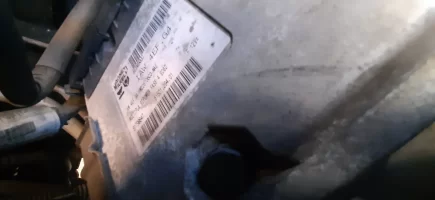

Grazie. Ho visto che l'adattatore viene venduto su ebay a 65€ circa e va collegato al computer. Visitando il sito di Multiscan mi sembra di aver capito che lì però il software per la Multipla bipower costi 50€ e l'interfaccia più di 300 euro. Ci sono diverse opzioni...non è chiarissimo..tu cos'hai acquistato di preciso?
Allego la foto della mia centralina.

Stando alla lista di compatibilità che si trova nel sito ufficiale, per interfacciarsi alla centralina motore della Multipla a doppia alimentazione è sufficiente la versione a pagamento di MES e una generica interfaccia EODB.
Gli adattatori servono per collegarsi alle centraline di ABS e airbag.
Nel dubbio, comunque, vale la pena chiedere direttamente a chi vende il prodotto software.
Monta una Magneti Marelli, non dovresti avere problemi con il programma.

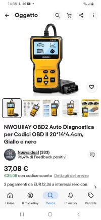

Grazie ancora. .. Volevo anche chiedere se qualcuno avesse esperienze sulla Multipla con lettori all in one (sicuramente più pratici) tipo quello che mando in allegato, anche se mi sembra di capire che la compatibilità con questo tipo di auto non sia poi così garantita..
Si, l'ho comprato per utilizzarlo al posto del programma ( M.E.S. ). L'ho usato ed è molto comodo, anche perchè si attacca direttamente alla presa EOBD e legge " alimentandosi " con la stessa presa EOBD.
Poi ho visto che si potevano - occorrevano fare degli aggiornamenti.....che per il modello che presi io erano inesistenti. Allora sono " tornato " al programma sul P.C. ( M.E.S. ), ho comprato la licenza ed ho aggiornato quello che avevo montato.
Si:
Sembra anche a me. Questo, purtroppo è lo " scotto " che si paga per aver acquistato un vettura con l'impianto a Metano ( o G.P.L. ) montato dalla casa: sono tipo dei " mafiosi ", usano e creano un'elettronica " unica " , sia per il benzina che per l'impianto a Gas, di cui non è facile accedere con programmi " standard ", ma, spesso, solo con il loro, come ad esempio, per Fiat, è L' EXAMINER.
