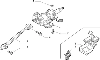

La grande Punto ha un braccio sul piantone, che nel tuo caso potrebbe aver preso gioco:
E' indicato con il numero " 2 ".
Vedi l'allegato 44890
La storia ha dell'incredibile, mi hai fatto ricordare dei vecchi video in cui facevano vedere questo problema risolvendolo ingrassando proprio quel braccio. Mi sono messo a guardare li sotto pronto per ingrassare ed ho visto vicino allo snodo della sporcizia e soprattutto il tappetino di gomma che toccava contro proprio allo snodo. Pulito e risistemato il tappetino che ancora mi chiedo come abbia fatto a spostarsi così in fondo da solo, mai successo prima, il rumore pare sia sparito. Ora non so se è un caso che sia sparito in questo modo o se era dovuto proprio a quello, ipotizzo più la seconda. Lascio passare qualche settimana e vedo come si comporta.
