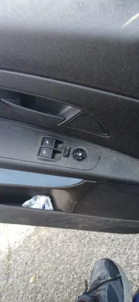

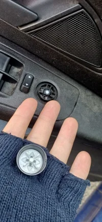

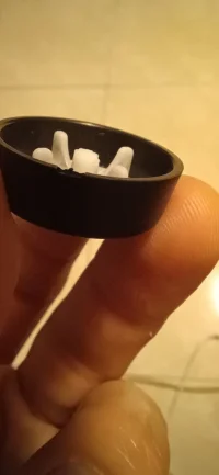

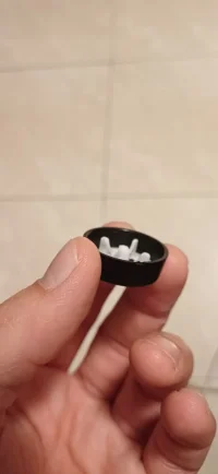

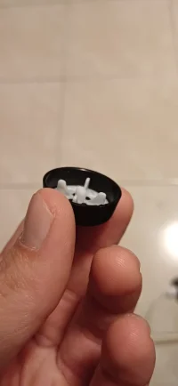

Oggi la mia ragazza ha usato la mia Grande Punto 2007 Multijet e, mentre regolava gli specchietti con il pulsante, mi ha detto che a un certo punto il comando è letteralmente “saltato fuori” (allego foto).
Cercando online mi sembra che il ricambio sia questo:
https://www.amazon.it/dp/B0F3DRCJX7
Da quello che capisco potrebbe essersi rotto il perno centrale del pulsante, quindi forse basterebbe rimuovere il vecchio e inserirne uno nuovo. Non sono però sicuro che sia così semplice né su come procedere.
Avrei tre domande:
  1. Secondo voi sto ragionando nella direzione giusta oppure il pezzo è un altro?
  2. Nell’attesa di sostituirlo, mio padre mi ha suggerito di regolare gli specchietti manualmente spingendo direttamente la parte riflettente. È sicuro farlo o rischio di danneggiarli?
  3. Non sono molto pratico di queste riparazioni: secondo voi conviene farlo controllare direttamente da un meccanico?
Grazie a chiunque vorrà darmi una mano!

Il ricambio sembra quello giusto, ma prima di montarlo bisogna rimuovere la parte del perno che si è rotta dentro al comando.
Sconsiglio fortemente di movimentare a mano lo specchio in quanto la probabilità di fare dei danni è molto alta.
A limite puoi provare ad agire direttamente sul comando con un oggetto di forma e dimensioni adeguate.
Appena mi libero un attimo ti faccio vedere come è fatto ne ho uno sano in giro da qualche parte :)
La penso come buonsm.
No, non è sicuro farlo, si può danneggiare il meccanismo o rompere il vetro. Considera che i motorini muovono il meccanismo e se sono " fermi " creano un opposizione al movimento dello specchio. Se li muovi a mano, si possono anche muovere e spostare, ma si possono facilmente rompere i vetri. Io, quando avevamo la Lancia Dedra, li muovevo a mano si, ma parliamo di anni fa ( in cui i materiali erano molto più resistenti, compreso lo spessore dei vetri e degli specchi )...e comunque, essendo molto giovane ( :Happy::Woot: ) non sapevo incontro a che tipo di rischio " andavo ".
Concordo con @Palio16V. : non muoverei il retrovisore premendo sullo specchio.
Onestamente spero che basti sostituire quel pezzetto per farlo ripartire.
ho trovato solo quello della serie precedente ma il concetto non cambia, solo che devi togliere la parte rimasta incastrata, inoltre come gia' detto non è consigliabile muovere lo specchio a mano in quanto forzando potrebbero sgranarsi i due o uno dei due piccoli ingranaggi dei due motorini che fanno destra/sinistra alto/basso e secondo quale si rompe poi lo specchio non fa piu' quel determinato movimento, se poi proprio ma proprio non ne puoi fare a meno puoi forzare leggerissimamente nella direzione desiderata, ma se lo specchio non si muove di un millimetro lascia stare, assolutamente perchè rischi di rompere
Mi è venuta in mente un'idea: se devi regolare lo, o gli specchietti, prova a premere con un cacciavite ( magari trovalo delle dimensioni corrette ) all'interno dei pernetti, rimasti " sani ", con delicatezza, e vedi se riesci a simulare quello che fa il tasto che si è rotto.
