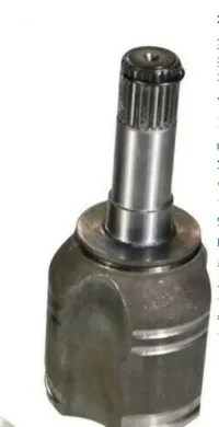

mi sono ricordato che sfilando il semiasse quando è stato sostituito il cuscinetto ruota, uno dei cuscinetti della crociera (tripode) del semiasse si è sfilato ed è stato infilato nuovamente... la cuffia in gomma del giunto che va sul cambio era tagliata ed era fuoriuscito tutto il grasso... presumo quindi che la crociera si sia usurata per quello, lasciando così sfilare uno dei 3 cuscinetti
Presumo quindi che anche la vibrazione derivi da quello.
Dunque mi sono recato da ricambista che ha consigliato di sostituire non solo la crociera, ma anche i bicchiere che la contiene.
Ebbene il punto è questo:
è stato facilissimo sfilare la crociera dal semiasse , ma trovo particolarmente difficile sfilare il bicchiere che va ad inserirsi nel cambio:
il manuale di officina dice questo:
La cosa è veramente ostica , ho provato con un leverino ma non ne vuole proprio sapere di uscire...
per caso qualcuno di voi l'ha già fatto e ha qualche consiglio?
Guardando il nuovo bicchiere vedo che a 2 cm dalla cima al (corto) asse scanalato che si inserisce nel cambio c'è un anello elastico.
Credo che sia quello che tiene e impedisce al bicchiere di uscire tirando, anche con forza.
Forse qualcuno conosce qualche trucchetto?
Grazie!
si, è proprio quell'anellino elastico che mantiene in sede il bicchiere (tulipano) del tripoide
per toglierlo devi fare leva con due utensili a 180°
metti in tensione le due leve e dai piccoli colpetti a spingere le leve con le mani
vedrai che dopo qualche tentativo esce
DEVI TOGLIERE PRIMA L'OLIO DEL CAMBIO ALTRIMENTI TI SI VERSA TUTTO IN TERRA
altra accortezza non meno importante, quando sfili l'asse in cui c'è la molletta, cerca di non urtare sul labbro del paraolio con la parte tagliata dell'anello molletta
ovviamente tu da fuori non vedi dove è il taglio, ma dato che il foro del paraolio è molto più grande della molletta, se fai un movimento di estrazione "centrato" non rischi danni,
se invece estraendo il tutto, ti appoggi sul labbro del paraolio, rischi danni

alla fine, dopo molti tentativi a vuoto, anche usando la tecnica dello 'slide hammer', ho desistito a cambiare il bicchiere, anche per mancanza di tempo
Dunque ho cambiato solo il tripode lasciando il bicchiere vecchio...
La vibrazione si sente ancora, ma a questo punto ho il.dubbio che derivi dal bicchiere non ancora sostituito...
Considerate che, prima di avvertire queste vibrazioni anomale, avevo fatto sostituire le gomme con gomme multistagionali..
credo che passero' dal gommista...non vorrei che dipendesse da una errata equilibratura
con il bicchiere vecchio (logoro) rischi di deteriorare subito anche i nuovi cuscinetti del tripoide
