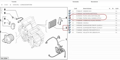

cerca nella tavola 2 di 50101-010 RISCALDATORE/CONDIZIONATORE
e poi nelle sotto tavole dell'elemento "condizionatore" della tua versione,
esempio componenti del prodotto 51901901
e poi ancora sotto tavola tre
Ed ecco l'esploso:
Evidenziato con il numero 3. Ne forniscono due tipi: quello normale ( con codice: 51854923 ) e quello ai carboni attivi ( con codice: 71775823 ).
Questi sono i codici per la 500 " generica ", ovviamente con il telaio della tua 500 avrai la certezza sulla correttezza dei codici.

Ti posso assicurare che i primi tempi in cui cercavo sul programma Fiat, non ci riuscivo nemmeno io: il fatto è di dover " aprire " l'esploso di tutto il gruppo riscaldatore-condizionatore, in modo tale da poter identificare i singoli pezzi che lo compongono:
Vai sul menù a tendina sulla sinistra, clicchi sul codice 501 ( climatizzazione ), ti si aprirà un altro menù, clicchi sulla dicitura " tutte le tavole del sottogruppo ", ti si aprirà una schermata in cui avrai la possibilità di vedere molti esplosi: vai sull'esploso in cui è evidenziato tutto il gruppo chiamato " condizionatore " ( non quello chiamato riscaldatore ), a questo punto sulla destra della dicitura ( la riga dove c'è la descrizione del codice e del ricambio )trovi una freccetta ( di colore Blu ), ci clicchi sopra e ti si aprirà un'altra pagina in cui puoi scegliere tre o quattro tipi di esploso: quello con cui ho trovato il codice è il terzo esploso.Da li ne ricavi il numero ( evidenziato ) e il codice.
