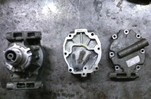

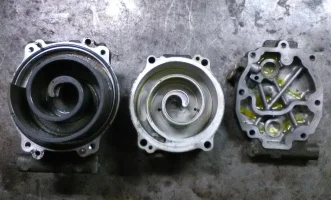

Ho iniziato questa nuova discussione in varie, non ho trovato dove si potrebbe parlare di questo componente spesso fonte di guai, Avete mai sentito dire " si è rotto il compressore dell'aria condizionata" Ebbene avendone uno a portata di mano l'ho aperto sezionando i vari pezzi, si tratta di un compressore Denso Sbs C06 che equipaggia tutte le utilitarie medie fiat/lancia/alfa almeno fino a 1.4 di cilindata, di seguito le foto del compressore aperto.. ora ditemi voi quando il meccanico di turno grida ai quattro venti " si è rotto il compressore" io mi chiedo cosa si potrebbe rompere in un componente dove il 90 % dei pezzi è fatto di materiale come in foto, Il pezzo in questione ha 220 mila km
nella prima foto....parte anteriore, corpo centrale...coperchio di chiusura posteriore con i bulloni che una volta stretti serrano anche gli altri due pezzi
foto centrale, i stessi pezzi girati
