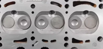

ecco le differenze tra le camere di scoppio delle due teste e di conseguenza anche tra i pistoni che non ho allegato.. si vede che la 169, a sinistra è piu' moderna e secondo fiat è stata ottimizzata per ridurre le emissioni aumentare il rapporto di compressione e ridurre i consumi, ... :D si potrebbe ' montare la testa 169 su un 188? si potrebbe... perchè i pistoni non vanno oltre il piano e non entrano "dentro" la camera di scoppio anche se completamente diversi,pero' di poca utilita' in ogni caso il motore non andrebbe come uno se lo aspetta che vada se non si ottimizza a mano ed orecchio la distribuzione a causa del mancato utilizzo del variatore ( anche se si potrebbe sostituire l'albero a camme con il vecchio ) e della diversa camera di scoppio che determina il rapporto di compressione, pero' in sintesi.. ma chi ce lo fa fare? LOL io resterei sul 169 piu' moderno e con qualche mezzo cavallo in piu rispetto ai precedenti
    45,5 KB · Visite: 27
    11,3 KB · Visite: 25
Sono diverse. Non "così" diverse, e considerando la posizione della candela e della valvola incavata secondo non sono girate dallo stesso lato.
