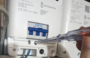

Salve ragazzi volevo sottoporvi quanto segue. Hanno sostituito i contatori enel recentemente nel mio quartiere e così anche a casa mia. Qualche giorno fa mi sono cimentato nel sistemare l'impianto elettrico del mio garage aggiungendo qualche presa e controllando i vari passaggi dei cavidotti e il resto dell'impianto mi sono accorto con un normalissiono cercafase che il neutro del mio impianto (il cavo blu per intederci) porta in relatà la fase mentre la fase (cavo nero) no. Quindi sono andato alla fonte ossia sotto il contatore e ho constato che il neutro esce come conduttore di fase. Qualche esperto del forum può dirmi se è normale? L'unica spiegazione che mi sono dato è che abbiano erroneamente invertito i contatti a monte del contatore.

Ho scritto all'Enel vediamo cosa mi dicono. Tuttavia in un impianto a norma il cavo di fase dovrebbe condurre e quello neutro (identificato in maniera univoca dal colore blu e ci sarà un motivo) no. Se metto dei magnetotermici 1p+n devo preoccuparmi di invertire i cavi altrimenti rischio di proteggere il cavo che non conduce. Anche il semplice svitare una lampadina con attacco edison (molto diffuse in Italia) devo stare attento a non toccare la parte filettata che invece essere neutra mi conduce corrente rischiando la folgorazione. Io fino adesso quando ho smontato una lampadina l'ho fatto sempre con non curanza perchè ignaro di questa situazione ma adesso sono costretto a staccare il centralino e avvisare gli altri utenti della mia abitazione. A livello di sicurezza se nell'impianto ci dovesse mettere mano uno che non sa come è la situazione ed è un pivellino pensando di toccarre il cavo blu che dovrebbe essere neutro invece conduce la fase non è il massimo.

Dalla foto è evidente il collegamento invertito,
Scambia i due fili e sei a posto

Comunque il contatore è collegato giusto, se sulla fase non vedi potenziale vuol dire che c'è un'inversione a monte del contatore lato enel, altrimenti sei sotto a una vecchia trasformazione 220v fase-fase e ci vuole un impianto con interruttori 2p.
