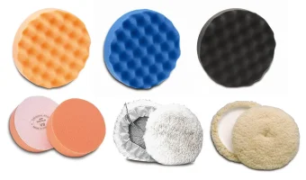

Non ho mai visto una cosa del genere . Penso che abbia proprio ragione Yuko. Io prima di passare il polish leggero Arexons come ti consiglia, passerei sempre della stessa ditta il prodotto rimuovi resina/catrame. Anche quello non farà il miracolo, ma se lo lasci agire qualche minuto con la macchina all'ombra e non con la lamiera calda sgrasserà un po questa patina. Per lucidarlo potresti anche usare quei platorelli di spugna sintetici che si montano sul trapano (ho allegato un esempio); ma il trapano deve avere la velocità variabile per poterlo usare a bassi giri; perchè sennò si finisce per bruciare la poca vernice buona rimasta. E buona fortuna!!

Giusto, non mi ricordavo che facesse anche quel prodotto. Secondo me comunque conviene andare a mano, più che altro perché senza esperienza con un trapano rischia di bucare di brutto :D, e se già è rimasto poco arriva subito al fondo
