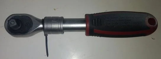

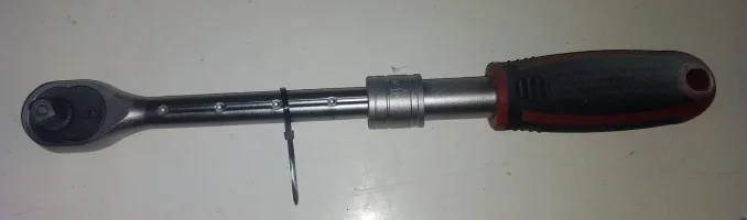

@huskywr240 le chiavi a cricchetto della Lidl che si allungano le ho prese,eccole
Sono due tipi da 1/4 mi sembra e da 1 pollice. Questa in foto é quella più grande ma devo prendere gli inserti
Fiat Punto 188 1.2 8V 2000
La foto non rende l'idea ma credo che la mia sia molto piu' lunga, dovrei controllare, non ricordo bene come e' fatta
