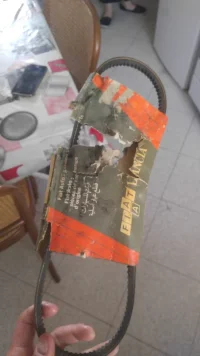

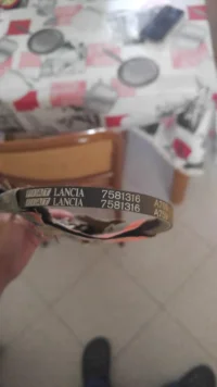

ciao a tutti ho una vecchia cinghia di servizi comprata circa tra i 8 9 anni fa pero non lo mai usata e ancira imoacchettata secondo voi posso usarla ho e incanita?
Riesci a fare qualche foto della cinghia? Incluso il codice articolo.
Io personalmente avrei dubbi, però prima la ispezionerei, magari confrontandola con quella che può vendermi un ricambista.

Ho sistemato un pó il titolo, lasciandolo comunque generico, a cui ti chiedo di prestare più attenzione in futuro pena la chiusura delle discussioni..
Per quanto riguarda la cinghia ad occhio non sembra messa tanto male ma visto il costo relativamente basso personalmente ne prenderei una nuova..

non mi risulta che dal ricambista ti dicono la data di produzione, ne la data di scadenza,
per cui potresti andarla a comprare e l'articolo potrebbe avere anche svariati anni di stoccaggio in magazzino
poi da valutare anche come è stata conservata

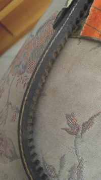

Se comprimi o espandi la cinghia si formano screpolature?
fiat cinquecento 899cc 40cv 1996
sai cose il problema lo comprata una settimana fatta montare e chi la mondato ha teso troppo la cinghia e ieri sono rimasto in autostrada con la macchina oerche si e rotto il cuscinetto dell alternatore e siccome o questa non vokevi rispendere pero se la piego dalla dentatura la capovolgo nn fa una crepa

Mettila su, se si spacca ne compri un'altra, è roba da 4€ (dayco), a vista direi che è di un 899 aste e bilancieri fiat
