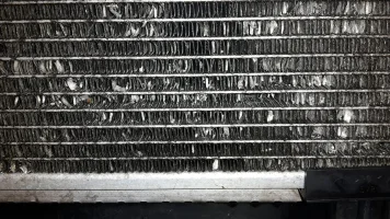

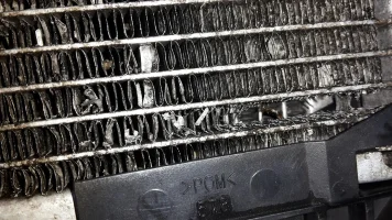

si certo,,, ho visto le descrizioni tecniche... pare che vada bene anche per prevenire le perdite. infatti nella mia toyota yaris dovro' sostituire il condensatore (solo 48 euro ) di concorrenza, perche' sono letteralmente marcite le alette di raffreddamento qualche anno fa, ed ora si sono talmente aggrovigliate tra loro che l'aria non passa piu tra esse. . ovviamente non'l'ho completamente scarico a distanza da due anni dalla ricarica, ma visto che dovro' smontare l'impianto volevo approffittarne per inserirlo d'entro. pare che si possa mettere ad impianto completamente vuoto ,oppure gia carico con ac al minimo immettendolo dalla valvola bassa pressione. il problema se effettivamente chi aveva delle perdite (il gas,non fraintendetemi ) le abbia eliminate definitivamente.
adesso son peggio rispetto a due anni fa..

Effettivamente è ridotto maluccio il condensatore. Anche io vorrei fare qualcosina per il mio clima, non ho perdite ne sono alquanto certo perché l'anno scorso ho caricato l'impianto dal meccanico e lui aveva un macchinario che ti controllava l'intero impianto mentre lo svuotava e ricaricava di gas. In base ai valori di pressione a vuoto ti diceva se c'erano delle falle ma su questo fronte sono stato fortunato. Tuttavia quando c'è molto caldo il clima pur messo al max raffresca a fatica non come vorrei. Non so se vendano qualche prodotto rivitalizzante per il clima.

Incredibile quanto sono schiacciate-rovinate le alette di raffreddamento del condensatore :unsure:.Il motivo lo sai ?
giandula
io penso che sia stato il sale sulle strade in inverno che le hanno letteralmente corrose indebolendole e i getti ad alta pressione ai lavaggi hanno fatto il resto. ora sono anche peggio, la photo era di un'anno fa e peggiora in anno in anno, ogni volta che la lavo (2 volte l'anno) ne restano su sempre meno e non la lavo con la lancia incollata alle alette

in regola il tuo e un radiatore ancora sano,poi per gli insetti al lavaggio se spruzzi appositi prodotti vengono via. il mio invece ho provato a pulirlo e solo con il getto dellla canna dell'acqua da giardino vengono via le alette. oramai sono solo appoggiate ma anche quelle sopra non esposte al sale sono finissime come carta velina. probabilmente i radiatori dell'aria condizionata in casa toyota non sono il massimo. quando lo smonto faro' un tutorial
