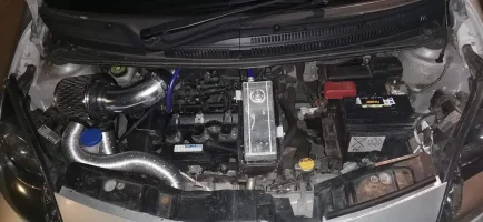

Ho visto una Aygo inglese che ha filtro aria conico e scarico vapori che bypassa la valvola pcv con un tubo che va direttamente in uno scatolotto che raccoglie i vapori.
A parte l'estetica non ci si guadagna chissà che ed il proprietario non ha specificato se c'è una valvola secondaria.
Bisogna vedere che giro fa, ma se ti si collega nel collettore a valle della farfalla se la stacchi devi tappare il buco.
Dalle immagini e dalle spiegazioni del proprietario pare che abbia staccato il tubo che va alla valvola pcv per far confluire i vapori in quella tanica. Ho chiesto a poi la svuota lui o se va in circolo.

Fico. Ho chiesto al contatto Inglese e praticamente lo ha messo lì solo per estetica 🤣.
