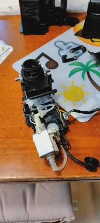

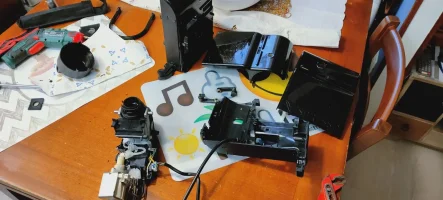

Tentativo (fallito) di recuperare macchina nespresso
La mia macchinetta nespresso De Longhi Inissia ha cominciato a pisciare acqua da tutte le parti.
L'ho quindi smontata, chiamando in "aiuto" tutti i santi del paradiso.
È una vera schifezza. Non c'è lo straccio di una vite. Tutta una serie di odiosi incastri e scatole cinesi. Una partita a tetris contro questa scatoletta di plastica.
Una volta aperta, dentro non ci sono guarnizioni, nulla che possa apparire usurato. Insomma, ho ripulito quello che potevo, rimontata e...tutto come prima. 😂😂
E niente. Ordinata una nuova 🤷🏻‍♂️

Hai provato ad accenderla da smontata? Solo per lo sfizio di vedere da dove perde.
Ammesso che si possa accendere da smontata.

@The Homemade Man comunque, per quel che vale, dai un'occhiata all'aggeggio in plastica avvitato all'uscita della pompa (dovrebbe essere la valvola unidirezionale): può capitare che si rompa internamente lasciando schizzare acqua. Se il problema è quello, forse il ricambio si trova.

Ho parlato troppo presto.
Alla prima accensione dopo lo smontaggio e pulizia, avevo visto uscire acqua dal corpo macchina, ma ai successivi utilizzi, il problema sembra rientrato.
Ad ogni modo è già in viaggio la sostituta e questa finirà.....

Come la va ora?
oggi dopo circa 6-700 caffè ho cambiato l'oring del portacialda alla frog , iniziava a bagnarsi la carta intorno, costo 0.
