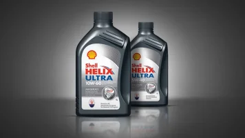

ho cercato ma invano,
ho trovato solo la foto in versione 5w40 e 10w60, mi sa che lo vendono solo nei concessionari maserati,
(si vede bene lo stemmini della maserati)
comunque da quanto mi dici non sarebbe neanche adatto alla panda che ha iniezione indiretta,
