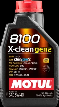

come alternativa allo Shell Helix HX8 ECT (Acea C3) 5w40 stavo pensando anche al Motul
ho visto l' X-Clean (Acea C3) MOTUL 8100 X-CLEAN GEN2 5W-40
cosa ne pensate nel confronto tra i due oli ???
aggiungo la scheda tecnica del Motul
  • 8100_X-Clean_gen2_5W40.pdf
    136 KB · Visite: 15

Io sono estremamente contento dello Shell hx8 non ect. @Andrea98 sta'utilizzando il motul e mi sembra di aver capito che non sia estremamente contento, ne consuma un po'. Aspettiamo altre esperienze.
ECT=Acea C3, è per distinguerlo da quello Acea A3
per il resto credo che gli oli siano molto simili
Per quel che posso vedere, il Motul sembra essere leggermente più sottile. Quindi a freddo scorre meglio, ma a caldo resiste un po' meno.
È interessante che il motul abbia la specifica T2 usata dai motori Natural Power. La mia personale sensazione, pur consumandosi di più dello Shell comunque non dovrebbe cedere

Si confermo che non sono contentissimo del motul di nuova generazione/formulazione.
Ho taaanto prurito di provare il ravenol VMO 5w40

La differenza tra i due oli è più una differenza generazionale, piuttosto che di marchio, visto che il motul vanta due specifiche ultratoste (VW 511.00 e MB 229.52) che hanno costretto il marchio a rifare l'olio quasi da zero.
La differenza sullo "spessore" del velo (associata alle specifiche) lascia intuire che con il nuovo motul a siamo di fronte ad un 5w40, che in realtà è un 5w30 rinforzato. E' quasi un errore paragonare persino i parametri fisici, visto che chimicamente è ben diverso dal x-clean precedente e soprattutto vanta doti di resistenza che la precedente generazione non aveva.
Questo x-clean gen2 segna l'ultimo step da parte della motul per quanto riguarda il 5w40, per trovare un olio che va d'accordo con i motori che ben si accordavano con l'x-clean precedente e nel contempo tentare di avere un olio che aiuta i motori più "moderni"che tendono a consumare il 5w30 a tutto spiano, in caso di problemi. Ne consegue che questo x-clean gen2 può essere consumato più "agevolmente" nei motori più datati, a causa di trafilamenti meccanici, piuttosto che per decadimento fisico.
Tutto ciò calcolando che un fire 1.2 del 2010 faceva da sparti acque tra il 10w40 a libretto e il 5w40 che invece era meglio utilizzare.
Nel 2015 lo stesso motore andava di serie con un 5w40, mentre nel 2021 a libretto ci sarà probabilmente lo 0w30 (con opportune modifiche).
E' più utile andare sull'olio che meglio si addice per specifiche chimico/fisiche a seconda del motore che ci si ritrova per le mani, piuttosto che cercare l'olio che è "meglio" dell'altro.
La storia che più spiega meglio rispetto a quello che scrivo io, è la cronistoria dello shell helix ultra 5w40. Nato come un ottimo HC, è successivamente passato al GTL abbassando la viscosità e in ultimo, è diventato ancora più raffinato in versione api SN Plus e sicuramente, se finisce per essere malauguratamente consumato, ha il "pregio" di inquinare di meno il catalizzatore rispetto allo stesso olio di dieci anni fà.
