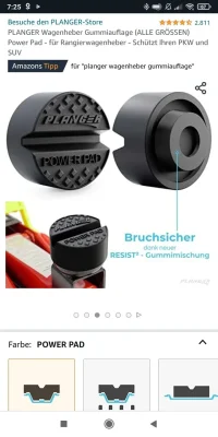

Purtroppo si è rovinata pure la lamiera ! 😥 Si può saldare prima di passare lantirombo?
Ieri mi sono già ordinato i gommini da usare sotto il crick ... Così in futuro non capita di nuovo !

la cosa piu giusta da fare e´metterci il gommino con il bordo ... lo ho ordinato da amazon per una decina di euro :) ormai il danno era fatto :(sbamm
