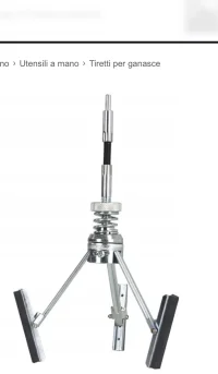

Un saluto a tutti voi, vi volevo aggiornare sui lavori che ho effettuato su una panda 899. ho cambiato fasce e bronzine ho raccordato un po’ la testata inserendo doppie molle del 127 ho tolto il catalizzatore, ho reperito un collettore del 112 Abarth e cambiato le punterie da idrauliche a meccaniche devo dire che con tanto stupore la macchina va molto meglio, ma sto motore con poco va non pensavo, un abbraccio a tutti
