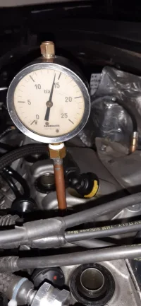

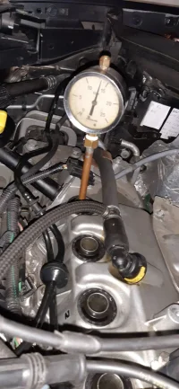

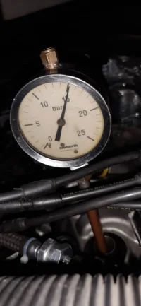

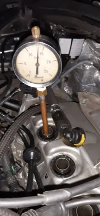

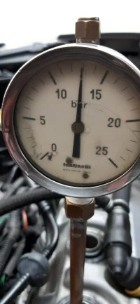

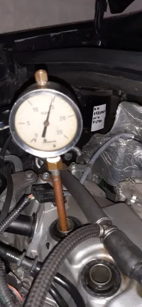

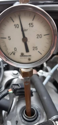

Avevo fatto un test di compressione che era di 13,5 bar su tutti e 4 i cilindri ed ho voluto provare a distanza di 50.000 km come fosse ed ecco che ho rilevato un valore di poco più basso, 13 bar netti su tutti i cilindri.

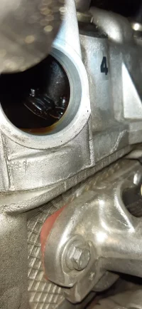

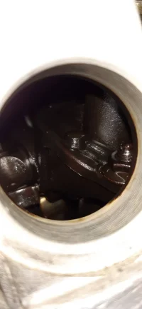

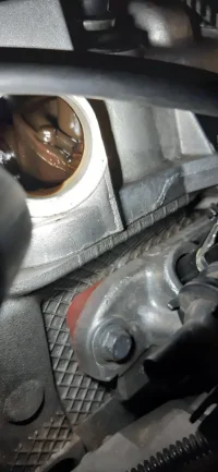

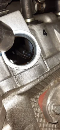

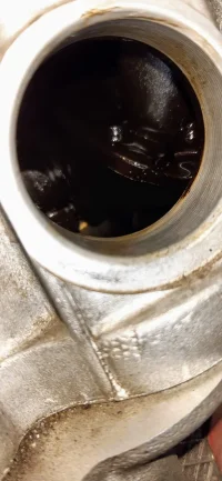

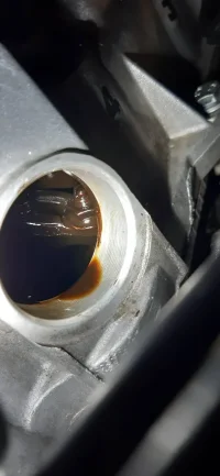

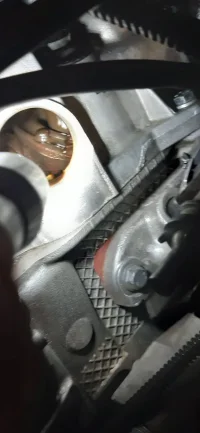

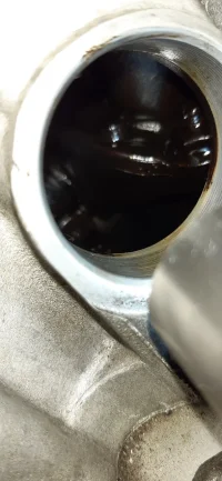

Dentro al foro del tappo di riempimento dell'olio con una pila intravedo molto sporco ma non grumi di morchia, ma il classico nero da mancanza di detergente nell'olio che penso sia a tal punto anche da intasare i raschia olio o da incollare le fasce. I tragitti brevi si sa che non fa bene al motore ed allora ho fatto una prova un po' casereccia.

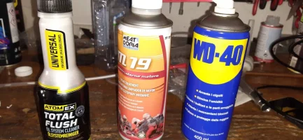

Ho acquistato un pulitore per il flush, 400 ml di wd40, 400 ml di svitol anche se non si vede nella foto e un flush della marca xado da tenere in coppa per 200 km.

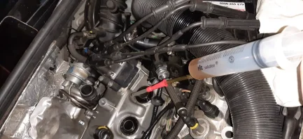

Smontato le candele, ho messo i pistoni tutti e 4 alla stessa altezza, ed ho versato dentro 50 ml per cilindro il wd40 che intendevo lasciarlo agire 24h girando di tanto in tanto i pistoni, ma dopo 3 ore con la telecamera endoscopica mi accorgo che è passato tutto tra le fasce, quindi ho spruzzato lo svitol sempre 50 ml per cilindro e dopo tre o quattro ore anche quello è passato tutto sotto al pistone. Poi ho versato parte del prodotto 150 ml il flush M19 che sarebbe da istruzione da tenere in moto per 3 minuti ed effettivamente dopo 4 ore nonostante sia più liquido del wd40 è rimasto in superficie più o meno su tre cilindri mentre uno ve n'era poco.

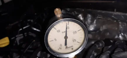

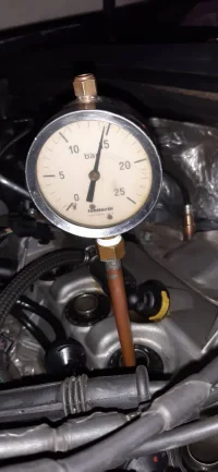

Una volta a casa, lascio raffreddare un po', misuro la compressione dei cilindri e me la trovo a 13,5 bar su tutti i cilindri solo un cilindro era un pelo in più 14,5. Immetto il restante M19 che ho riciclato dai cilindri perché non era sceso e assieme al restante della lattina e come da istruzioni ho fatto un flush di tre-quattro minuti per lavare tutto e sostituisco l'olio con del 5w30 a basso costo per pulire ulteriormente e la macchina va veramente bene, grintosa, silenziosa e fluida.

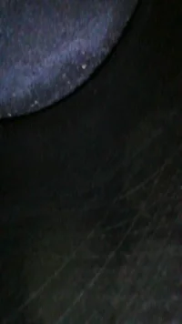

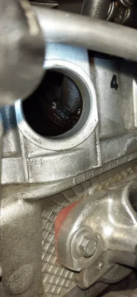

Vi mando una foto del pistone e cilindro dopo il lavaggio dei cilindri. N.B la prima foto del cilindro è dopo la pulizia.

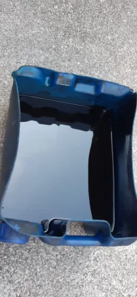

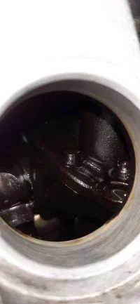

aggiorno la situazione. ho percorso quasi 200km con il atomex total flush in tangenziale a non più di 110kmh e un pò di città e poi ho scaricato l'olio che risultava nerissimo e liquido nonostante il prodotto fosse oleoso. dentro la bacinella, nessun deposito solido solo olio melmoso e liquido, ho ispezionato dentro al bocchettone di riempimento olio le parti meccaniche e mi è sembrato che abbia sciolto qualche impurità che difatti la differenza nella foto con il cerchio rosso mostra dei depositi che dopo il flush sono stati rimossi ma comunque non sono contento del prodotto anche se il mio obiettivo era di ammorbidire le fasce per agevolare il flush a rimuovere i depositi ma questo non lo potrò mai verificare se non aprendo il motore.

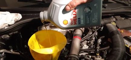

solo all'ultimo sembrava più ovattata e lenta ma oramai ero giunto al cambio dell'olio. lasciato scolare per ben due ore cambio filtro e vai di olio shell helix hx8 5w40.
ho percorso 50km per assestare tutto bene ed il motore gira che è una meraviglia fin da subito, più silenzioso al minimo e più rapido nel prendere i giri. oggi ho provato la compressione ed i cilindri mi davano una lettura dai 14,5 bar ai 15, quindi qualche cosa ha fatto, o il cocktail con wd40, svitol e M19 o il flush ma il risultato è evidente. ho ispezionato anche i cilindri con la telecamera endoscopica e sono perfetti.
compressione cilindri e ispezione cilindri. purtroppo la foto con il cerchio rosso non riesco a caricarla, ma le foto n.120-136-050 sono quelle dopo il flush ma non lasciatevi ingannare dal colore più chiaro, è solo perché ho illuminato durante la fotografia ma comunque un pò di differenza si vede ugualmente.

La compressione è pazzesca, hai recuperato un bel po' mi sembra! Faresti una ulteriore prova? Un bel tune up all'italiana...
