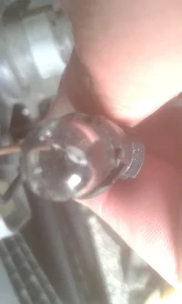

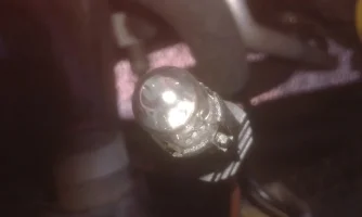

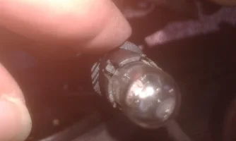

Ciao, so che è assurdo ma non riesco a togliere la lampadina W5W fulminata che fa da luce di posizione anteriore.
Ho provato a girarla, spingerla in giù ma niente.
Userò il martello e spacco tutto.

purtroppo non ci sono molte alternative, bisogna tirarla via e quando mi capita cerco di farla dondolare un po' mentre tiro cercando di fare più presa possibile, asciugando le dita se umide o utilizzando guanti gommati..eviterei di romperla perché tirare poi via la base rotta sarà ancora più arduo secondo me, a meno di utilizzare delle pinze a quel punto..
Opel Corsa C 1.0 2004, Peugeot 307SW 1.6 16v 2007, Fiat Punto HLX 1.2 16v 2000
Quoto GDeltaG, a me è capitato una volta che ho smontato la luce della targa ed ho trovato una lampadina del genere già scoppiata, ed ho penato non poco a togliere la basetta rimasta nel portalampada con delle pinzette, perché sono lampadine "tuttovetro".
Io infilerei un cacciavite nelle fessure della plastica in modo da spingerla da sotto. Probabilmente i contatti sono incastrati. Però prima devi staccare la batteria, altrimenti il rischio di corto è reale.
Usare un pezzetto di carta? Oppure un guanto con la punta rivestita di materiale gripposo
